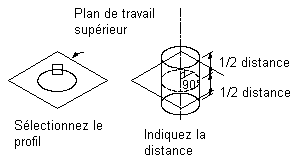

Une extrusion de plan médian utilise une ligne de profil en long comme centre d'extrusion et balaye la ligne de profil en long à égale distance de chaque côté du centre.
Application d'un modificateur d'extrusion de plan médian

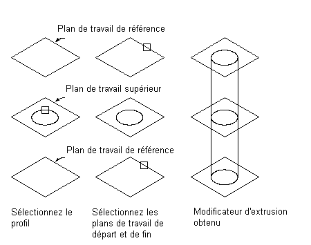

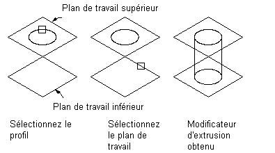

Une extrusion origine-destination balaye une ligne de profil en long entre deux plans de construction.
Application d'un modificateur d'extrusion origine-destination

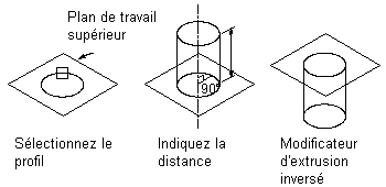

Une extrusion borgne balaye une ligne de profil en long à une distance définie le long de son axe perpendiculaire. Vous pouvez inverser l'extrusion afin de balayer la ligne de profil en long dans la direction opposée à l'axe perpendiculaire par défaut.
Application d'un modificateur d'extrusion borgne

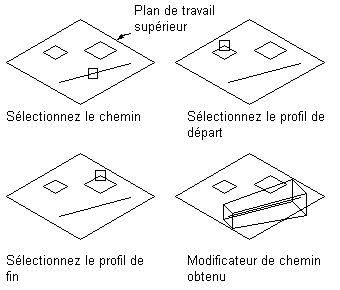

Un modificateur de chemin balaye une ligne de profil en long le long de la géométrie du parcours. Il crée une fonction 3D basée sur les lignes de profil en long de début et de fin d'une géométrie, telle qu'une ligne ou un arc. Les lignes de profil en long de début et de fin peuvent être différents.
Application d'un modificateur de chemin

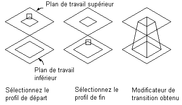

Un modificateur de transition crée un corps de transition entre deux lignes de profil en long. Une transition inclut une ligne de profil en long de début et une ligne de profil en long de fin qui ne doivent pas se situer dans le même plan de construction. Les références du point assurent l'alignement des lignes de profil en long entre les plans de construction ; toutefois, les centres n'ont pas besoin d'être alignés.
Application d'un modificateur de transition

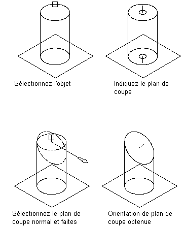

Un modificateur de plan de coupe divise un objet en deux composants dont un seul est conservé. Un modificateur de plan de coupe vous permet de changer la fin d'un objet en pente, facilitant ainsi la création d'objets plus évolués tels qu'un forage d'échappement. Vous pouvez modifier le plan de coupe en faisant glisser la normale (l'axe perpendiculaire) du modificateur afin de créer des pentes personnalisées. Les plans de coupe sont mis à jour lorsque la longueur du modificateur change.
Application d'un modificateur de plan de coupe

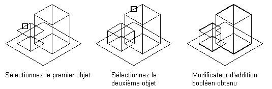

Un modificateur d'ajout booléen combine deux objets pour en créer un seul. Ce modificateur suppose un concept d'addition de base : la géométrie située au sein d'une autre géométrie est supprimée lorsque ces deux géométries sont additionnées. Ce modificateur est utile lors de la création de modèles de composants insérés dans le dessin exactement tels qu'ils étaient dans le modèle.
Application d'un modificateur d'ajout booléen

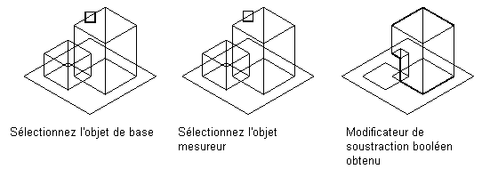

Un modificateur de soustraction booléenne soustrait un ou plusieurs objets d'un autre objet pour créer un nouvel objet. Le modificateur de soustraction booléenne utilise une formule de base lors de la création de l'objet résultant : les objets mesureur sont supprimés de l'objet de base. Pour afficher les résultats dans le modèle, les objets mesureur doivent couper l'objet de base. Lorsqu'il n'existe aucune intersection d'objets, les objets mesureur sont supprimés de l'objet de base sans aucune modification apparente dans le modèle.
Application d'un modificateur de soustraction booléenne
