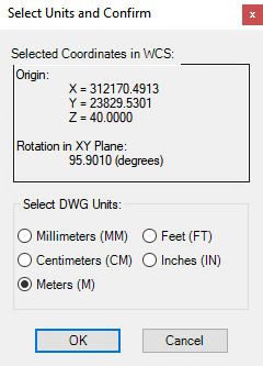

-  Sélectionnez le point d’origine, puis un deuxième point à la même altitude. Notez que ces points doivent également être sélectionnés dans Revit dans le même ordre que dans Civil 3D.
- Dans la boîte de dialogue Sélectionner les unités et confirmer, sélectionnez les unités de dessin. Cliquez sur OK.
- Indiquez l’emplacement du fichier, puis cliquez sur Enregistrer.
