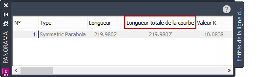

La valeur Longueur totale de la courbe indique la longueur totale de la courbe verticale, tandis que la propriété Longueur affiche la longueur de la partie résolue de la géométrie de la courbe (par exemple, lorsque les tangentes sont attachées le long des courbes).
