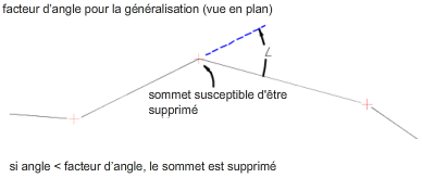

Réduit le nombre de sommets générés le long de l'ajustement optimal avec l'entité. Le facteur de généralisation ignore les sommets dont la déflexion est inférieure à la valeur Tolérance de l'angle. Un angle de fléchissement supérieur élimine davantage de points. La valeur Tolérance de l'angle se mesure en unités angulaires. La valeur Tolérance de l'angle doit être inférieure à la valeur Distance d'intégration.
Indique le facteur d'angle de généralisation.
