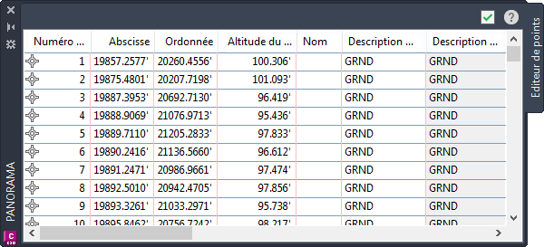

Utilisez la fenêtre Panorama pour afficher les données dans une grille.
Les vues de données qui sont affichées dans la fenêtre Panorama sont appelées Vues. La fenêtre Panorama peut afficher de nombreux types de données, telles que les vues Editeur de points et Entités d'axe.
Si plusieurs vues sont actives, la fenêtre Panorama affiche un onglet pour chacune d'elles afin d'utiliser au mieux l'espace disponible à l'écran. Cliquez sur l'onglet contenant le nom d'une vue pour l'afficher au premier plan de la fenêtre.
