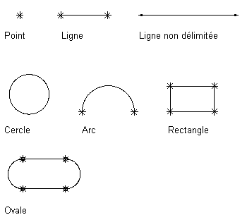

Affichage des types de géométrie
Le générateur de composants propose neuf types de géométrie qui permettent de créer un modèle :
Défini par une coordonnée X et Y.
Définie par une position et une direction ; contrainte par un point de départ et une extrémité.
Définie par une position et une direction ; sa longueur est infinie car elle ne comporte aucune contrainte de point de départ et d'extrémité.
Défini par un centre et un rayon.
Défini par un centre et un rayon ; contraint par un point de départ et une extrémité.
Défini par des lignes et des points auxquels sont appliqués des contraintes pour conserver les points de départ et les extrémités de chaque côté et chaque angle perpendiculaire.
Défini par des lignes, un arc et des points auxquels sont appliqués des contraintes pour créer deux arcs tangents à deux lignes, avec des points de départ et des extrémités définis.
