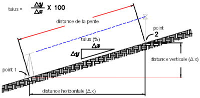

Utilisez la commande Talus pour calculer le talus entre deux points. Pour cela, vous devez définir un point de départ et un point après discontinuité.

Fenêtre des commandes de topographie. GRADE [point 1] [point 2]
La commande Talus est illustrée ci-dessous :
L'exemple ci-dessous indique une entrée valide utilisant la commande Talus :
NEZ 1 100 100 30.480
NEZ 2 200 200 32,004
GRADE 1 2
Grade: 1.0776 Percent
Cet exemple affiche le talus du point 1 au point 2 (en %). Lorsque la fonction est intégrée, cette commande indique l'angle vertical dans le système de références verticales actuel (zénith, nadiral ou horizontal).
