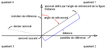

Créez un sommet dans une direction spécifique à partir du sommet courant de la figure. La figure doit comporter au moins un sommet pour que cette commande fonctionne correctement.
Fenêtre des commandes de topographie. FIGURE BRG-DIST [relèvement] [quadrant] [distance]
BEG BFIG
FIG NE 1000 1000
FIG BD 61.1111 1 30.480
AZIMUTH: 61.1111 DISTANCE: 30.4800
NORTH: 1014.6902 EAST: 1026.7063
END
Voici une illustration de la commande pour la distance d'angle de relèvement de la figure :
Synonyme de la commande
FIG BD
| Paramètre | Définition |
| relèvement | L'angle de relèvement souhaité. Entrez cette valeur dans une unité angulaire de la base de données de topographie courante, à savoir en DMS, grades, degrés décimaux, millipouces ou radians. |
| quadrant | Indiquez le quadrant à l'aide des nombres suivants : 1 (pour NE), 2 (pour SE), 3 (pour SO) ou 4 (pour NO). |
| distance | La distance mesurée du sommet courant vers le nouveau sommet. Entrez cette valeur dans une unité de distance de la base de données de topographie courante. |
