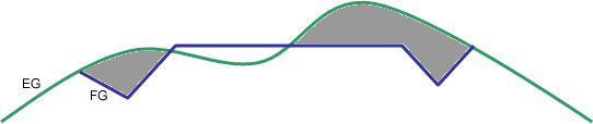

-  Déblai. Permet de quantifier le matériau à supprimer. Par exemple, la quantité au-dessous d'une surface de terrain naturel (TN) et au-dessus d'une surface finale (SF) :

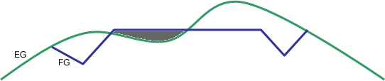

-  Remblai. Permet de quantifier le matériau à ajouter. Par exemple, la quantité au-dessus d'une surface de terrain naturel (TN) et au-dessous d'une surface finale (SF) :

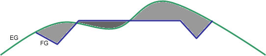

-  Terrassements. Permet de calculer le volume total de déblai et remblai. Par exemple, les différences entre la surface de terrain naturel (TN) et la surface finale (SF) :

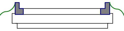

-  Structures. Permet de calculer les volumes des formes de projet 3D, par exemple, dans l'illustration suivante, qui est une ligne de profil en travers d'un projet 3D, le volume de la forme du trottoir serait calculée :
