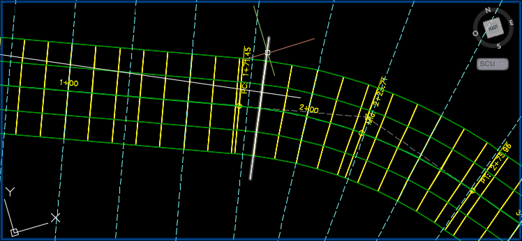

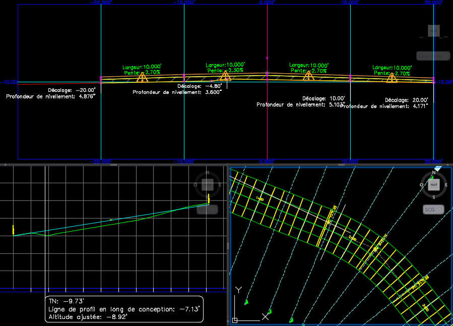

Lorsque vous sélectionnez une zone de réhabilitation dans un projet 3D de réhabilitation, trois fenêtres par défaut apparaissent et vous permettent d'afficher la ligne de profil en travers d'un projet 3D pour l'abscisse curviligne (vue de profil en travers), la ligne de profil en long verticale de la ligne de profil en travers (dessin de profil en long) et l'emplacement de la ligne de profil en travers du projet 3D le long de l'axe du projet 3D de réhabilitation (vue en plan).

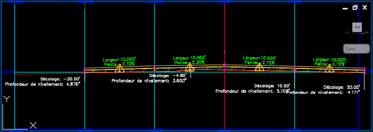

Vue en coupe

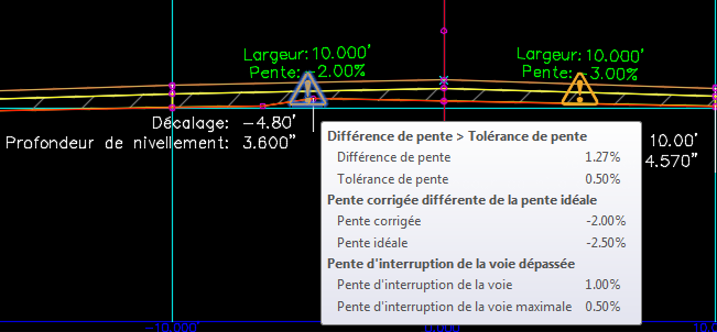

Si la valeur absolue de la différence de pente est supérieure à la valeur absolue de la tolérance de pente, une violation est affichée.
Si la pente transversale corrigée n'est pas égale à la pente transversale idéale, une violation est affichée.
Si la longueur modifiée de la pente corrigée entre deux abscisses curvilignes est supérieure au gradient relatif maximal, une violation est affichée.
Si la différence au niveau de la pente acceptée entre deux voies est supérieure à la pente d'interruption de la voie maximale, une violation est affichée.

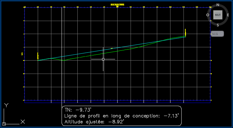

Altitude de la ligne de profil en long du terrain naturel pour l'abscisse curviligne sélectionnée.
Altitude de la ligne de profil en long de conception pour l'abscisse curviligne sélectionnée. L'altitude de la ligne de profil en long de conception d'une zone de projet 3D de réhabilitation est définie par la ligne de base verticale affectée au projet 3D de réhabilitation dans les propriétés du projet 3D lors de la création du projet 3D de réhabilitation.
Pour une ligne de profil en travers de projet 3D de réhabilitation non divisée, l'altitude ajustée est égale à l'altitude du point de dévers de l'abscisse curviligne sélectionnée.
Pour une ligne de profil en travers de projet 3D de réhabilitation divisée, l'altitude ajustée est égale à l'altitude du point de dévers la plus élevée de n'importe quel autre élément de profil type en toit dans le profil type. Si aucun point de dévers n'existe dans le profil type, l'altitude ajustée est égale à celle de la ligne de profil en long de conception. Si le profil type comprend un terre-plein central au niveau de la ligne d'axe qui sépare les voies de droite et de gauche, l'altitude ajustée est égale à celle de la ligne de profil en long de conception. Si aucun élément de profil type n'est attaché à la ligne de base, l'altitude ajustée est égale à celle de la ligne de profil en long de conception.
