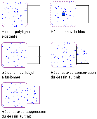

Fusionnez des polylignes fermées, des cercles, des hachures ou des blocs contigus en un objet unique à contour fermé ou en une entité unique de dessin au trait.
- Sélectionnez le dessin au trait ou l'objet auquel vous souhaitez ajouter des objets ou des entités de dessin au trait.
- Cliquez avec le bouton droit et choisissez  . .
- Sélectionnez le ou les dessins au trait/objets à fusionner avec le dessin au trait/l'objet initialement sélectionné, puis appuyez sur la touche Entrée.
- Appuyez sur la touche Entrée pour conserver le dessin au trait sélectionné.  Entrez o (Oui) pour l'effacer. Tous les dessins au trait et/ou objets sélectionnés sont fusionnés en une entité unique.
Fusion d'une zone avec un bloc
