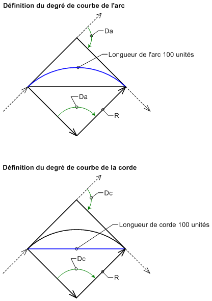

L'illustration ci-dessous présente les paramètres de courbe utilisés par Autodesk Civil 3D.
- Définition du degré de courbure
Spécifie si le degré de courbure repose sur l'arc ou sur la corde.  -  Définition de la corde : indique que le degré de courbure est déterminé par la corde. Utilisez cette option s'il s'agit d'une courbe de rails. Pour une courbe de rails, le degré de courbure correspond à l'angle situé au centre d'une courbe circulaire sous-tendue par une corde de 100 unités.
-  Définition de l'arc : indique que le degré de courbure est déterminé par l'arc. Utilisez cette option s'il s'agit d'une courbe de route. Pour une courbe de route, le degré de la courbe correspond à l'angle central sous-tendu par un arc circulaire de 100 unités.
  L'illustration ci-dessous présente la définition du degré de la courbe pour les arcs et les cordes.
