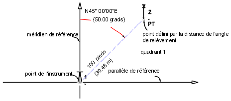

L'exemple suivant illustre l'utilisation de la commande BD lorsque les unités sont en pieds :
NE 1 100 100
STN 1
BD 2 45 1 100 PT
! BEARING: N 45-00-00 E DISTANCE: 100.0000
! POINT 2 NORTH: 170.7107 EAST: 170.7107
! ELEV: <Nul>
Le point 2 est ainsi créé selon l'angle de relèvement et la distance spécifiés.
Point créé avec la commande DB :
Le point 2 est placé en pivotant un angle de relèvement de 45°0'0" (50 grades) selon un Quadrant 1 (NE) à une distance de 100 pieds à partir du point de l'instrument avec la description PT.
