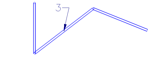

Dans l'exemple suivant, l'étendue est constituée de quatre canalisations connectées. Notez l'emplacement de l'étiquette de canalisation étendue. Dans cet exemple, une étiquette a été créée à l'aide de l'éditeur de composant de texte. Elle indique de façon dynamique le nombre de canalisations dans l'étendue, en insérant la propriété Nombre de canalisations dans la longueur.
Dans l'exemple suivant, la canalisation verticale a été supprimée ou déconnectée des autres canalisations. Il en résulte que seules les canalisations connectées de droite sont désormais incluses dans l'étiquette de canalisation étendue. L'emplacement de l'étiquette reste identique.
Dans l'exemple suivant, la canalisation de gauche a été supprimée ou déconnectée de la canalisation verticale. Il en résulte que seules les canalisations restantes sont incluses dans la longueur. L'étiquette indique que l'étendue est désormais constituée de trois canalisations.
Dans l'illustration suivante, la canalisation comportant l'étiquette de canalisation étendue a été supprimée. Il en résulte que l'étiquette de canalisation étendue est également supprimée.
