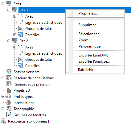

Les propriétés générales du site s'appliquent à tous les objets du site. Ces propriétés comprennent le nom du site, sa description, les paramètres d'affichage de géométrie 3D et la numérotation des parcelles et des axes.
Vous pouvez accéder à ces propriétés en cliquant avec le bouton droit de la souris sur le noeud d'ensemble du site nommé (par exemple Site 1) dans l'arborescence du prospecteur.

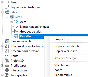

Certaines propriétés du site sont spécifiques à son ensemble Parcelles. Parmi ces propriétés figurent le style des parcelles du site, le style des étiquettes d'aire du site, l'ordre d'affichage du style de parcelles, l'aire, le périmètre et la façade.
Accédez à ces propriétés en cliquant sur l'ensemble de parcelles (Parcelles) avec le bouton droit de la souris sous l'ensemble du site nommé.
