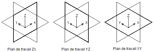

Le générateur de composants fournit trois plans de construction par défaut dont l'intersection correspond à l'origine des axes X, Y et Z. Les plans de construction par défaut vous seront utiles lors de vos premiers pas dans la modélisation d'un composant. En général, il est préférable de commencer la modélisation dans le plan de construction supérieur puis d'ajouter d'autres plans si nécessaire. Vous pouvez ajouter des plans de construction à tout moment au cours du processus de modélisation. Chaque plan de construction possède son propre système de coordonnées interne. Les plans de construction peuvent être créés dans n'importe quel plan du Système de coordonnées utilisateur (SCU) courant ou du Système de coordonnées général (SCG).
Les plans de construction prédéfinis suivants peuvent être ajoutés à un modèle à partir de la boîte de dialogue Créer un plan de construction :
Crée les plans de construction standard du SCG ZX, YZ et XY.

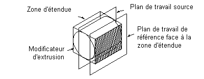

Un plan de construction de référence est un plan disposé sur la face de l'étendue d'un modificateur. Chaque modificateur dispose d'une étendue invisible, ou zone de contour, qui définit l'étendue de l'objet. Vous pouvez créer un plan de construction référençant un des plans de l'étendue. Pour définir un plan de construction de référence, sélectionnez un modificateur et un plan de construction source représentant la direction du plan à créer. L'étendue de l'objet, ou zone de contour, est détectée et vous pouvez sélectionner deux plans de construction de référence corrects. Si le modificateur est déplacé ou redimensionné, le plan de construction de référence l'est aussi.
