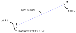

 Définir la ligne de base.
Définir la ligne de base. BL IS [point 1] [point 2] [abscisse curviligne]
NEZ 1 1000 1000 30.48
NEZ 2 1500 1500 32.004
BL IS 1 2 100
La ligne de base va du point 1 au point 2. Le point 1 est défini à l'abscisse curviligne 1+00. Les directions et les distances sont mesurées dans les unités courantes, sauf si vous tapez un suffixe approprié.
Ligne de base du point 1 au point 2
