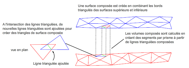

La méthode composée triangule une nouvelle surface, basée sur des points des deux surfaces.
Cette méthode utilise les points des deux surfaces, ainsi que tous les emplacements dans lesquels les bords des triangles entre les deux surfaces se croisent pour créer des segments par prisme à partir des lignes triangulées composées.
Les nouvelles altitudes de surface composée sont calculées selon la différence entre les altitudes des deux surfaces, comme indiqué ci-dessous :
Cette méthode donne des mesures de volume précises entre les deux définitions de surface.
