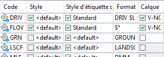

Voici quelques exemples d'identificateurs de description montrant les propriétés de code, de style de point, de style d'étiquette du point, de format et de calque :
Chaque identificateur de description d'un dessin est défini par des propriétés. Les propriétés de code et de format doivent obligatoirement être définies.
