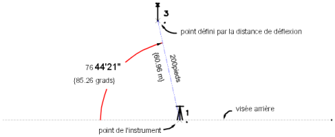

Utilisez la commande de distance de déflexion (DD) pour créer rapidement un point à l'aide d'un angle et d'une distance de déflexion à partir d'une ligne établie.
Le terme d'angle de déflexion se rapporte à la direction angulaire pivotée à partir de l'extension du parcours précédent. Vous pouvez en outre également utiliser un angle vertical ou une distance verticale pour localiser le point.

L'exemple suivant montre comment utiliser la commande de distance de déflexion.
NE 1 100 100
STN 1
AZ 1 2 100
BS 2
DD 3 85.2657 60.960
! AZIMUTH: 385.2657 DISTANCE: 60.9600
! POINT 3 NORTH: 159.3345 EAST: 86.0167
! ELEV: <Nul>
Points créés à l'aide de la commande DD :
Le point 3 est placé en pivotant un angle de déflexion de 85.2657 vers la droite à partir de l'extension de la ligne de visée arrière à une distance de 200. Les angles et les distances sont mesurés dans les unités courantes, sauf si vous tapez un suffixe approprié.
