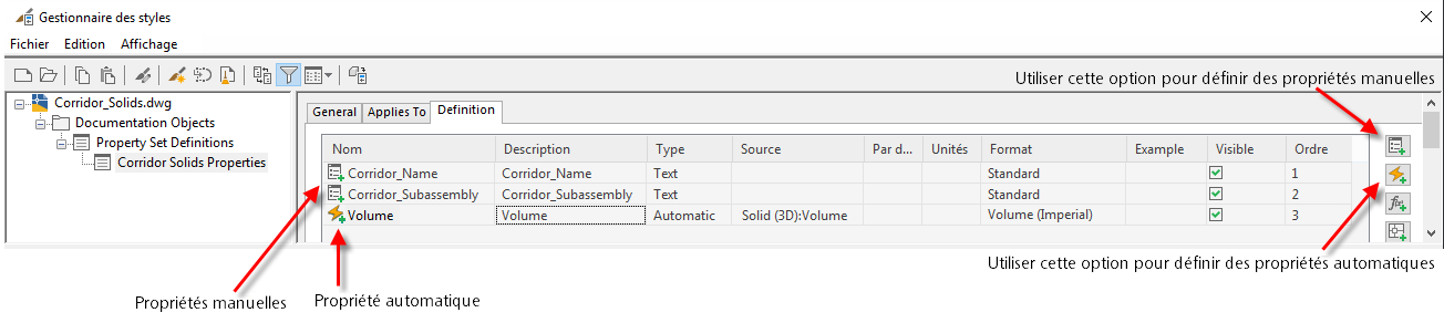

		- Définissez le jeu de propriétés à l'aide du Gestionnaire des styles.
			 Créez un jeu de propriétés et définissez des propriétés automatiques et manuelles à associer aux objets.
			  - Les propriétés manuelles sont entrées manuellement pour l'objet. La valeur entrée pour une propriété manuelle est enregistrée avec l'objet.
- Les propriétés automatiques sont obtenues à partir de l'objet. Par exemple, les caractéristiques physiques d'un objet, telles que son volume, sont une propriété automatique.

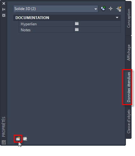

- Sélectionnez les objets dans le dessin et utilisez la palette de propriétés AutoCAD pour attribuer le jeu de propriétés aux objets Autodesk Civil 3D.
			 Cliquez sur Ajouter des jeux de propriétés
				 dans l'onglet Données étendues de la palette de propriétés pour attribuer le jeu de propriétés aux objets sélectionnés. dans l'onglet Données étendues de la palette de propriétés pour attribuer le jeu de propriétés aux objets sélectionnés.
 Une fois qu'il est affecté à un objet, un jeu de propriétés devient le conteneur des données de propriété associées à l'objet. Les valeurs des propriétés sont obtenues directement à partir de l'objet (tel qu'un volume de solide 3D) ou elles sont entrées manuellement pour chaque objet.
