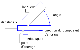

-  Point de départ, Longueur et Angle : Utilisez cette méthode pour ancrer le point de départ du composant de ligne au composant d'ancrage. Indiquez ensuite la longueur et l'angle. L'illustration suivante présente une ligne définie à l'aide de cette méthode :
