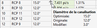

Diamètre de la canalisation
Affiche le diamètre de la canalisation.
Si le type d’analyse Redimensionner les canalisations et réinitialiser les fils d’eau a été sélectionné dans la page Général et qu’un diamètre de canalisation a été redimensionné, cette colonne contiendra une flèche vers le haut ou la flèche vers le bas. Lorsque vous placez votre curseur sur la flèche, une info-bulle s’affiche pour expliquer la façon dont la canalisation a été redimensionnée.

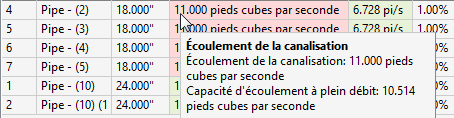

Écoulement de la canalisation
Affiche la valeur d’écoulement de la canalisation de chaque canalisation du réseau.
Si la valeur d’écoulement de la canalisation dépasse la valeur d’écoulement à plein débit de la canalisation, cette colonne est ombrée en rouge. Lorsque vous placez le curseur sur la cellule, une info-bulle s’affiche, indiquant la valeur d’écoulement de la canalisation et la capacité d’écoulement à plein débit.

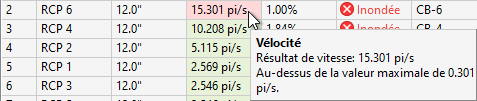

Vitesse
Affiche la vitesse de l’écoulement.
Si la vitesse est inférieure à la vitesse minimale ou supérieure à la vitesse maximale spécifiée dans les Paramètres, cette colonne est teintée en rouge. Lorsque vous placez le curseur de la souris sur la cellule, une info-bulle s’affiche et indique dans quelle mesure la vitesse est inférieure ou supérieure à la valeur minimale ou maximale.
