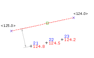

Interpole un nombre donné de points entre deux points de contrôle.
Définissez la zone d'interpolation en spécifiant les points de contrôle de départ et de fin ou cliquez près du point de départ d'un objet.
- Définissez les paramètres et créez les styles, les calques, les groupes de points et les identificateurs de description.
- Spécifiez une zone d'interpolation en effectuant l'une des opérations suivantes :  - Choisissez un point dans le dessin et entrez l'altitude de ce premier point. Choisissez le deuxième point, puis entrez D pour indiquer la différence d'altitude entre les deux points, ou bien entrez S pour désigner la pente entre le premier et le deuxième point.
- Définissez le point à l'aide des commandes transparentes.
- Entrez E, puis sélectionnez un arc, une ligne, une ligne caractéristique du terrain, une ligne de parcelle ou une polyligne. Entrez le nombre de points, puis indiquez la distance de décalage soit en entrant la distance par le choix d'un point, soit avec les commandes transparentes.
- Entrez une description ou appuyez sur Entrée pour ignorer la saisie.
