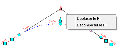

 Insérer un PI. Décomposez le point d'intersection (PI) à l'endroit où les extrémités de deux tangentes fixes ou flottantes se rencontrent.
Lorsque vous décomposez un PI (1), les extrémités des tangentes sont séparées par une distance spécifiée (2). Lorsqu'un PI est décomposé (3), la deuxième tangente ne fait plus partie de la géométrie de l'axe résolu.
Une poignée  s'affiche au point d'intersection.
