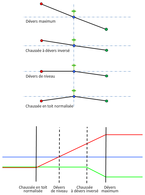

L'illustration suivante décrit la méthode de rotation Ligne de base au centre employée pour une route en toit non divisée.
Pour obtenir une explication des diagrammes de dévers, reportez-vous à la rubrique A propos des méthodes de pivot d'axe de rotation du dévers.
