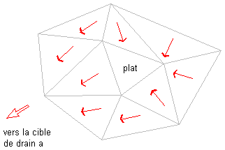

Si certains des triangles opposés non plats descendent à partir de la limite de contour de l'aire plane, mais que tous s'écoulent dans la même cible de drain, l'aire plane fait partie du bassin versant pour la cible de drain “a”, comme représenté dans l'illustration suivante :

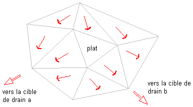

Dans l'illustration suivante, l'aire plane et toute la partie de la surface qui s'y écoule deviennent un bassin versant d'aire plane. Ce bassin versant est ambigu, car l'eau qui le traverse peut s'écouler dans plusieurs cibles de drain, “a” et “b” :
