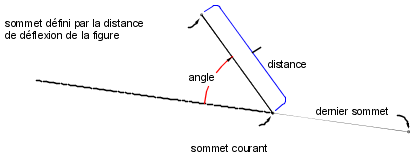

Voici une illustration de la commande pour la distance de déflexion de la figure :
FIGURE DEFL-DIST [angle] [distance]
Synonyme de la commande
FIG DD
| Paramètre | Définition |
| angle | Angle de déflexion tel qu'il est mesuré vers le nouveau sommet. Entrez cette valeur dans une unité angulaire de la base de données de topographie courante, à savoir en DMS, grades, degrés décimaux, radians ou millipouces. |
| distance | La distance à partir du sommet courant de la figure. Entrez cette valeur dans une unité de distance de la base de données de topographie courante. |
