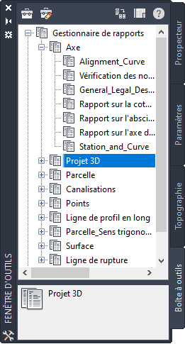

Utilisez l'onglet Boîte à outils pour accéder au Gestionnaire de rapports et aux extensions d'abonnement, et ajouter des outils personnalisés.
Cliquez avec le bouton droit de la souris sur les ensembles et les éléments pour accéder aux commandes.
L'onglet Boîte à outils de la fenêtre d'outils est l'interface principale pour l'exécution de rapports et d'extensions. Comme l'onglet Topographie, vous pouvez l'afficher ou le masquer si nécessaire.
Cet onglet regroupe les rapports pour chaque type d'objets. Ces rapports extraient des données d'ingénierie très utiles à partir d'un dessin dans un format compact et portable. Certains d'entre eux sont au format LandXML et contiennent des feuilles de style XLS personnalisées ou prédéfinies. D'autres rapports sont des formats .NET et comportent des boîtes de dialogue vous permettant de sélectionner les données et diverses options.
Vous pouvez ajouter vos propres rapports au menu Boîte à outils. Les formats pris en charge sont nombreux, notamment XML, VBA, COM ou .NET.
Lorsque vous installez des extensions d'abonnement, elles sont ajoutées à l'ensemble Subscription Extension Manager dans la boîte à outils.
Utilisez l'arborescence Boîte à outils pour accéder aux rapports disponibles dans le gestionnaire de rapports, aux extensions d'abonnement et aux autres outils personnalisés. Les commandes suivantes sont disponibles dans le menu contextuel de la boîte à outils chaque fois qu'elles peuvent être appliquées :
Choisissez cette commande dans le menu contextuel... |
Pour... |
Exécuter un rapport, une extension ou un utilitaire après l'avoir sélectionné. |
Mettre à jour les éléments affichés dans l'arborescence de la boîte à outils. |
