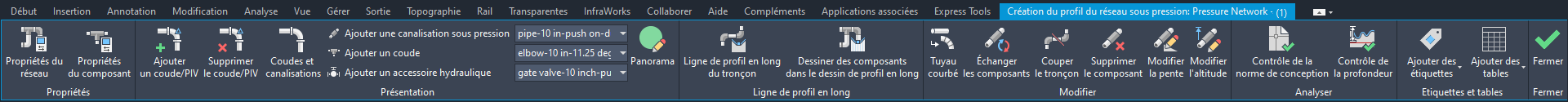

  1. Sélectionnez un réseau sous pression dans un dessin de profil en long. Si plusieurs tronçons sont sélectionnées à la fois dans les vues en plan et les dessins de profils en long, dans le groupe de fonctions Modification, cliquez sur Modifier le réseau Outils de création de la ligne de profil en long.
    L’onglet contextuel Création de la ligne de profil en long du réseau sous pression s’affiche sur le ruban.
  2. Utilisez les commandes disponibles sur le ruban pour ajuster la position, l’altitude et la profondeur du tronçon. Pour plus d’informations, reportez-vous à la rubrique Outils de création de la ligne de profil en long du réseau sous pression.
