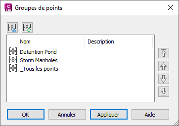

Définissez l'ordre d'affichage des groupes de points pour préciser l'affichage dans le dessin des points qui appartiennent à plusieurs groupes de points.
L'ordre d'affichage des groupes de points d'un dessin détermine l'ordre dans lequel les groupes de points sont dessinés lorsque le dessin est ouvert et lorsque l'affichage est régénéré. Le premier groupe de points (le plus élevé) de la liste est dessiné en dernier.
Lors des régénérations d'éléments graphiques, les points ne sont dessinés qu'une seule fois. Un point appartenant à plusieurs groupes de points est dessiné par celui de ces groupes qui se trouve le mieux placé dans le classement définissant l'ordre d'affichage, et n'est pas modifié par les autres. Ceci est susceptible de déterminer le style de point, le style d'étiquette de point et le calque utilisés pour afficher le point.
L'ordre d'affichage des groupes de points conditionne également l'utilisation de valeurs de remplacement dans les étiquettes de description brute et d'altitude. Lorsqu'un point appartient à plusieurs groupes de points, celui qui est le mieux placé dans l'ordre d'affichage, utilisé pour dessiner le point, détermine l'utilisation ou non de valeurs de remplacement. Si le groupe de points spécifie un remplacement d'altitude ou de description brute, la valeur de remplacement est utilisée dans l'étiquette. Si le groupe de points ne spécifie pas de remplacement, l'étiquette n'utilise pas de valeur de remplacement.
