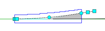

L’onglet Axe dévié permet de spécifier le nom de l’axe dévié ou de fusionner l’axe dévié de l’appareil de voie avec un axe existant.
Lorsqu’un appareil de voie est créé, un axe dévié est utilisé pour connecter l’appareil de voie à un autre axe de rail dans le dessin. Par exemple, l’axe dévié dans l’appareil de voie suivant est mis en surbrillance ci-dessous.
Remarque : Pour contrôler la longueur du prolongement de l’axe dévié au-delà du triangle théorique de l’appareil de voie, modifiez la valeur du paramètre Prolonger la longueur dans l’onglet
Contenu. Vous pouvez modifier cette valeur après avoir créé l’appareil de voie à l’aide de la palette de propriétés AutoCAD.
