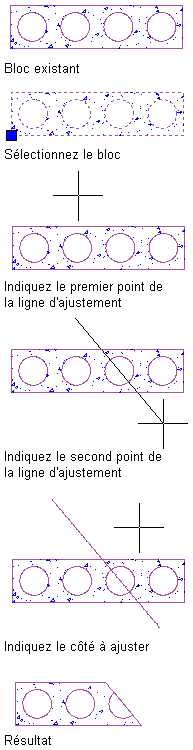

Vous pouvez ajuster des hachures, des lignes, des polylignes, des arcs, des cercles ou tout autre contenu à base de bloc créé à partir de ces types de dessins au trait ou d'objets.
. La couleur de la ligne d'ajustement est modifiée après la sélection du deuxième point, de même que celle de tous les dessins au trait (à l'exception des hachures) situés du côté de la ligne d'ajustement où se trouve le curseur.
Tous les dessins au trait situés sur le côté sélectionné de la ligne d'ajustement sont supprimés. Les limites de contour de toute polyligne fermée située de l'autre côté de la ligne d'ajustement sont retracées le long de la ligne d'ajustement.
Ajustement d'un bloc
