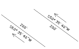

Vous pouvez retourner une étiquette sans la déplacer pour inverser l'ordre de positionnement des composants d'étiquette.
Par exemple, retourner un angle de relèvement sur une étiquette de distance déplace l'angle de relèvement et la distance de l'autre côté de la ligne ou de l'arc.
