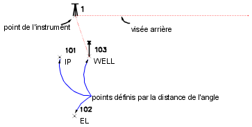

Créez un sommet sur la figure à l'aide d'un angle avec bifurcation à partir d'une visée arrière précédente. La figure doit comporter au moins deux sommets pour que cette commande soit utilisable.
Fenêtre des commandes de topographie. FIGURE ANG-DIST [angle] [distance]
FIG NE 1000 1000
FIG ZD 0 222.2222
FIG AD 55.5556 304.80
AZIMUTH: 255.5556 DISTANCE: 304.8000
NORTH: 1026.301 EAST: 766.510
FIG AD 83.3333 15.240
AZIMUTH: 138.8889 DISTANCE: 15.2400
NORTH: 1017.559 EAST: 778.993
END
Synonyme de la commande
FIG AD
| Paramètre | Définition |
| angle | L'angle dans le sens horaire pour une bifurcation à partir du dernier sommet de la figure. Entrez cette valeur dans une unité angulaire de la base de données de topographie courante, à savoir en DMS, grades, degrés décimaux, radians ou millipouces. |
| distance | La distance à partir du sommet courant de la figure. Entrez cette valeur dans une unité de distance de la base de données de topographie courante. |
