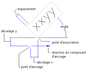

Pour définir la position d'un composant d'étiquette, spécifiez un composant d'ancrage, un point d'ancrage et un point d'association. Les angles de rotation et les décalages X et Y sont appliqués en fonction du composant d'ancrage et du point d'ancrage.
L'illustration suivante présente la façon dont ces points sont combinés pour positionner le composant d'étiquette (texte subissant une rotation dans l'illustration) :
Points d'ancrage et d'association pour le composant de texte
L'ancrage se trouve sur une ligne (l'ancrage est défini sur Objet et le point d'ancrage sur Emplacement de l'étiquette). Le point d'association sur le texte est défini sur En bas à gauche. Notez l'impact des décalages X et Y, de l'angle et de l'espacement du bord sur le positionnement de l'étiquette par rapport aux points d'association et d'ancrage

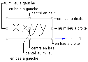

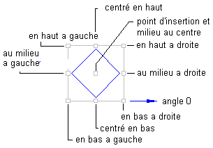

Les illustrations suivantes présentent les différents points sur les composants d'étiquette qui peuvent être utilisés comme points d'ancrage ou d'association.
Points d'ancrage et d'association sur le composant de texte
Points d'ancrage et d'association sur un composant de bloc

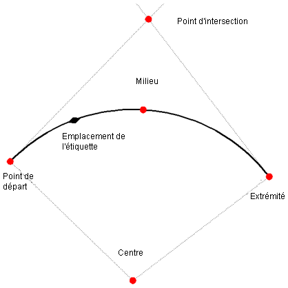

Avec les ancrages d'étiquette de courbe, vous pouvez associer une étiquette au centre de l'arc.
Points d'ancrage de l'étiquette de courbe
