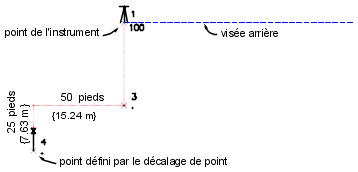

Créez un point en décalant le dernier point créé selon une distance donnée.
PT OFFSET (point) [décalage] [après discontinuité] (description)
NEZ 1 1000 1000 30.480
AZ 1 2 100
STN 1 1,585
BS 2
AD 3 100 30.480
PT OFFSET 4 15.240 7.620
! AZIMUTH: 224.2238 DISTANCE: 41.0350
! POINT 4 NORTH: 961.9000 EAST: 984.7600
! ELEV: <Nul>
Le point 4 est placé à une distance de décalage de 15.240 et à une distance après discontinuité de 7.620 par rapport au point 3.
Point créé en fonction d'un décalage
PT OFFSET (point) [décalage] (après discontinuité) (description)
