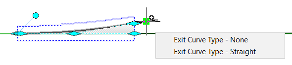

Pour modifier la courbe de sortie de l’axe dévié
  - Cliquez sur la poignée affichée ci-dessous pour afficher le menu contextuel.
- Sélectionnez une des options pour configurer le type de courbe de sortie.
