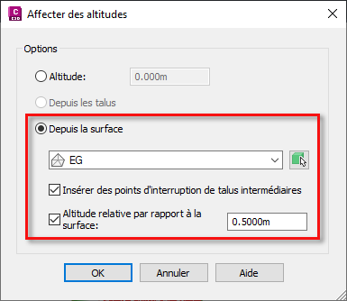

Pour attribuer des altitudes à la ligne caractéristique du terrain à partir d’une surface
Cliquez sur l’onglet Débutle groupe de fonctions Créer une conceptionla liste déroulante Ligne caractéristique du terrainCréer des lignes caractéristiques du terrain à partir d’objetsTrouver.
Dans la boîte de dialogue Affecter des altitudes, choisissez l’option Depuis la surface.
Remarque : Si le dessin ne contient aucune surface, l’option Depuis la surface n’est pas disponible.
Sélectionnez une surface dans la liste ou cliquez sur la flèche pour la sélectionner dans le dessin.
Cochez la case Insérer des points d’interruption de talus intermédiaires pour insérer des points d’interruption de talus intermédiaires aux endroits où l’entité croise les lignes MNT de la surface. Les points d’altitude supplémentaires sont créés à ces emplacements.
Si vous souhaitez que la ligne caractéristique du terrain reste relative par rapport à la surface, cochez la case Altitude relative par rapport à la surface et, le cas échéant, entrez une valeur de décalage positive ou négative dans la zone d’édition. Pour en savoir plus, reportez-vous à la rubrique À propos des lignes caractéristiques du terrain relatives.
