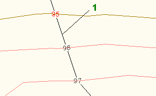

Utilisez une ligne ou une polyligne d'un objet existant en tant que ligne d'étiquette ou dessinez une ligne d'étiquette (1) coupant plusieurs courbes de niveau.

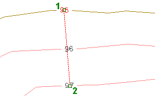

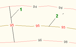

Créez plusieurs étiquettes de courbe de niveau selon un intervalle en dessinant une ligne d'étiquette de courbe de niveau (1) coupant des courbes de niveau de surface et spécifiez l'intervalle (2) entre les étiquettes le long de ces courbes de niveau.
