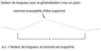

Indique la distance de généralisation. Entrez la valeur de distance ou cliquez sur
