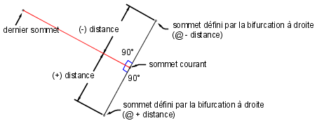

Définissez des bifurcations à gauche et à droite, de sorte à créer des angles droits sur votre figure. Cela s'avère utile pour concevoir des empreintes d'immeuble. La figure doit comporter au moins deux sommets pour que cette commande fonctionne correctement.
Fenêtre des commandes de topographie. RT-TURN [distance]

Voici une illustration de la commande pour la bifurcation à droite :
RT-TURN [distance]
Synonymes de commande
RIGHT
RT
| Paramètre | Définition |
| distance | La distance du sommet courant vers le nouveau sommet. Entrez cette valeur dans une unité de distance de la base de données de topographie courante. |
