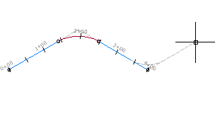

Créez un axe à l'aide des outils de création de l'axe.
Utilisez l'option de création d'axe pour créer un axe. Spécifiez un nom unique, un site (si vous le souhaitez), un style et un jeu d'étiquettes, ainsi que des options de conception normalisée. Puis, à l'aide des outils de création de l'axe, dessinez-le.
Cette barre d'outils fournit deux types d'outils de création d'axes :
Vous pouvez utiliser l'une ou l'autre des commandes suivantes pour créer une présentation rapide de l'axe. Les lignes et courbes que vous créez sont des éléments fixes qui peuvent être modifiés sans perdre leur tangence.
Cette commande permet de créer une présentation rapide de l'axe. Spécifiez les points tangents de l'intersection (PI). Vous pouvez éventuellement ajouter des courbes ultérieurement.
Cette commande permet de placer un axe, en créant automatiquement des courbes au niveau des points d'intersection (PI). Les paramètres de la courbe correspondent aux valeurs actuelles de la boîte de dialogue Paramètres de la courbe et de la clothoïde.
