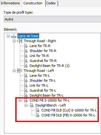

L'étape suivante consiste à attribuer un nom explicite à chaque élément de profil type du profil type conditionnel. L'attribution de noms significatifs aux éléments de profil type facilite leur identification lors de l'affectation de cibles et vous permet d'identifier les éléments de profil type dans l'ensemble Eléments de profil type (onglet Prospecteur).
Les éléments de profil type ajoutés à un côté d'un profil type affichent les noms par défaut, suivis du côté auquel ils ont été ajoutés.
Pour finir, après avoir affecté des noms significatifs aux éléments de profil type conditionnels, vous devez définir les cibles de projets 3D.
