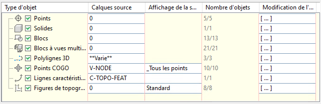

Utilisez les options situées dans la partie inférieure de la boîte de dialogue Projeter les objets vers plusieurs dessins de profils en travers pour sélectionner les types d'objet à projeter et spécifier les options de filtrage de la sélection.
