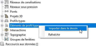

- Il est désormais possible d’importer un fichier PKT créé avec Subassembly Composer directement dans le dessin sans passer par une palette d’outils. Faites un clic droit sur le nœud Éléments de profil type dans l’arborescence du prospecteur, puis choisissez Importer dans le dessin.

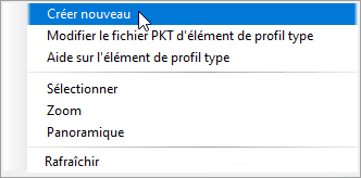

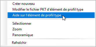

- Il est désormais possible de créer des occurrences de fichiers PKT pour des éléments de profil type dans des dessins en passant par le menu contextuel de ces éléments dans l’arborescence du prospecteur. Faites un clic droit sur un élément de profil type et choisissez Créer nouveau pour insérer une nouvelle occurrence dans le dessin. Celle-ci peut être associée à un profil type existant ou rester dissociée. Vous pouvez également utiliser cette commande pour remplacer un élément de profil type dans le dessin.
Pour plus d’informations, reportez-vous à la rubrique Création d’une occurrence de fichier PKT pour un élément de profil type dans un dessin.

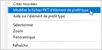

- Il est désormais possible de changer le fichier PKT d’un élément de profil type. Pour cela, faites un clic droit sur un élément dans l’arborescence du prospecteur, puis choisissez Modifier l’élément de profil type pour sélectionner un autre fichier PKT. Vous pouvez sélectionner soit une autre version du même fichier PKT, soit un autre fichier PKT avec un autre nom de classe.
Pour plus d’informations, reportez-vous à la rubrique Changement de fichier PKT pour un élément de profil type dans un dessin.

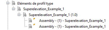

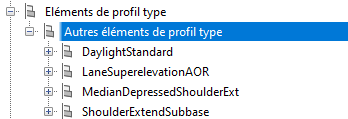

- Nous avons ajouté un nœud Autres éléments de profil type dans l’arborescence du prospecteur. Celui-ci affiche les éléments de profil type fournis avec Civil 3D, les éléments de profil type de polyligne et les éléments de profil type crées avec du code.
- Un historique des versions a été ajouté aux éléments de profil type qui s’affichent dans le nœud Profil type de l’arborescence du prospecteur.
- Une option d’aide est maintenant disponible pour les éléments de profil type dans le menu contextuel de l’arborescence du prospecteur.

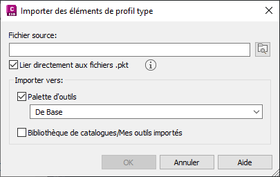

- Une case Lier directement aux fichiers .pkt a été ajoutée à la boîte de dialogue Importer des éléments de profil type. Ainsi, vous pouvez référencer les fichiers PKT d’éléments de profil type à partir de leur emplacement existant, tel qu’un réseau local ou Autodesk Docs, au lieu de les importer dans le dossier ProgramData.

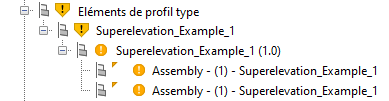

- Lorsqu’un fichier PKT d’élément de profil type référencé dans un dessin est mis à jour, des symboles et des info-bulles s’affichent dans les éléments de l’arborescence du prospecteur pour vous en informer.
Vous pouvez cliquer avec le bouton droit de la souris sur les éléments obsolètes et choisir « Mettre à jour tous les éléments de profil type » pour mettre à jour les éléments de profil type dans le dessin.
Remarque : Il n’est plus nécessaire de redémarrer Civil 3D lors de la mise à jour des éléments de profil type. Vous pouvez mettre à jour l’élément de profil type dans Subassembly Composer, puis utiliser la commande Mettre à jour tous les éléments de profil type pour mettre à jour les éléments de profil type dans le dessin.

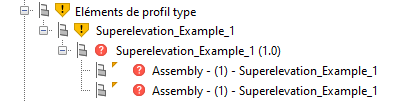

- Lorsqu’un chemin d’accès à un fichier PKT d’élément de profil type doit être mis à jour, des symboles et des info-bulles s’affichent sur les éléments dans l’arborescence du prospecteur pour vous le signaler.
Vous pouvez cliquer avec le bouton droit de la souris sur les éléments manquants et choisir Corriger les chemins manquants pour afficher la boîte de dialogue Chemins d’accès sources des éléments de profil type dans laquelle vous pouvez mettre à jour les chemins d’accès.
