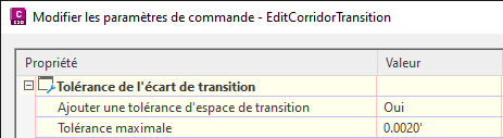

- La création de transitions entre les zones de projet 3D adjacentes qui sont séparées par des écarts est désormais prise en charge.
Remarque : Il peut être utile d’ajouter un petit écart entre deux zones adjacentes d’un projet 3D afin de s’assurer que les abscisses curvilignes comprennent une seule ligne de profil en travers et que les données de cette dernière sont correctes.
Un nouveau paramètre de commande est disponible pour contrôler la valeur de tolérance d’espacement. Lorsqu’une valeur de tolérance a été spécifiée, vous pouvez créer une transition entre les écarts des zones du projet 3D qui ne dépassent pas cette valeur.
Pour plus d’informations, reportez-vous à la boîte de dialogue Modifier les paramètres de l’objet – Projet 3D.

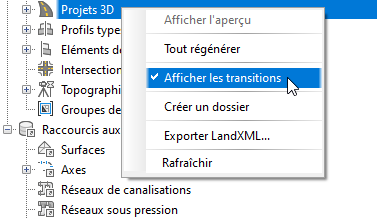

- Nous avons ajouté une fonctionnalité de mise en surbrillance des transitions dans les projets 3D. Cliquez avec le bouton droit de la souris sur l’ensemble Projets 3D dans l’arborescence du prospecteur, puis cliquez sur Afficher les transitions. Cette commande vous permet de passer rapidement en revue toutes les transitions dans le dessin.
Vous pouvez également afficher les transitions d’un projet 3D unique. Pour plus d’informations, reportez-vous à la rubrique Pour afficher les transitions de projet 3D dans un dessin.
Remarque : Lorsque vous travaillez dans la vue du panorama de transition de projet 3D, nous vous recommandons de désactiver cette fonctionnalité pour plus de clarté, car le panorama possède sa propre fonction de mise en surbrillance. Pour désactiver la mise en surbrillance, sélectionnez à nouveau la commande.

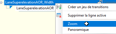

- Prise en charge du zoom et du panoramique sur les transitions et les jeux de transitions depuis la vue panoramique des transitions de projet 3D.
Cliquez avec le bouton droit de la souris sur une transition ou un jeu de transitions, puis choisissez Zoom ou Panoramique.
