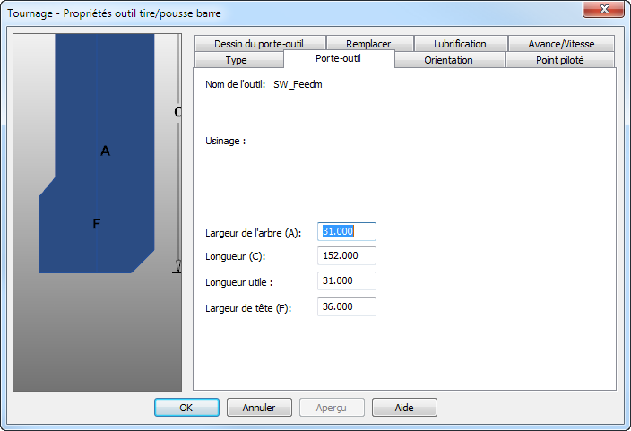

Embarrage
L'onglet Porte-outil pour les outils d'embarrage et de tire-barre contient ces attributs.
Nom — Spécifie le nom de l'outil actuel.
Remarque : Pour éditer le nom de l'outil, utilisez l'onglet Plaquette/Type.
Largeur de l'arbre
Largeur de tête
Longueur
Longueur utile — Ceci est la longueur de l'outil qui dépasse du porte-outil s'il est simulé.
