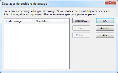

  1. Ouvrez la boite de dialogue Décalage de positions de posage de l'une de ces façons :
    • Cliquez sur l'étape ID de posage dans la boite à outils Etapes.
    • Cliquez sur Posages... de la boite de dialogue Phases d'usinage Tombstone.
  2. Cliquez sur le bouton Ajouter. L'assistant de position de posage s'affiche.

    Les décalages de posage que vous créez sont affichés, dans la fenêtre graphique, sur chaque face de la colonne avec le symbole .
    La boite de dialogue Décalages de positions de posage liste les ID de posage que vous avez créé.
  9. Cliquez sur OK pour les accepter.
