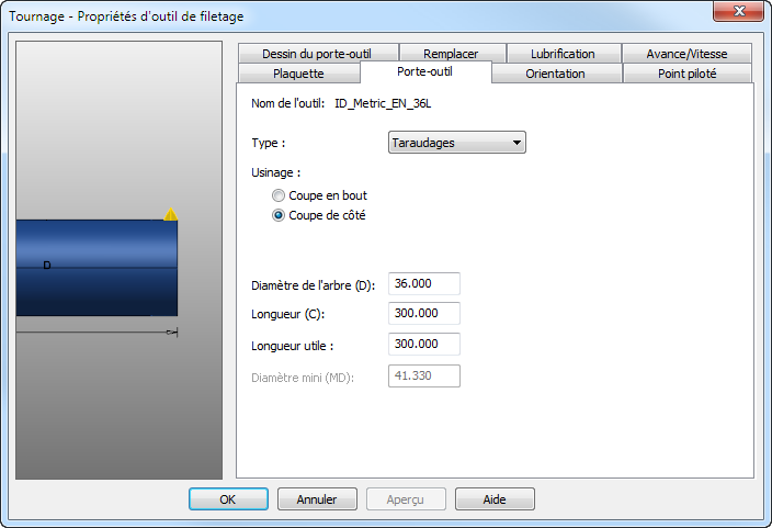

Cliquez sur l'image d'aperçu d'un outil pour la déplacer ou zoomer. L'orientation de l'aperçu est déterminée par les paramètres définis dans la page Options > Affichage > Machine. Cliquez avec le bouton droit sur l'image pour accéder au menu contextuel.
Nom — Spécifie le nom de l'outil actuel.
Type de porte-outil — Pour les gorges, les types de portes-outils possibles sont :
Coupe en bout — L'outil coupe en direction parallèle à la longueur du porte-outil.
Coupe de côté — L'outil coupe en direction perpendiculaire à la longueur du porte-outil.
Longueur utile — Ceci est la longueur de l'outil qui dépasse du porte-outil s'il est simulé.
